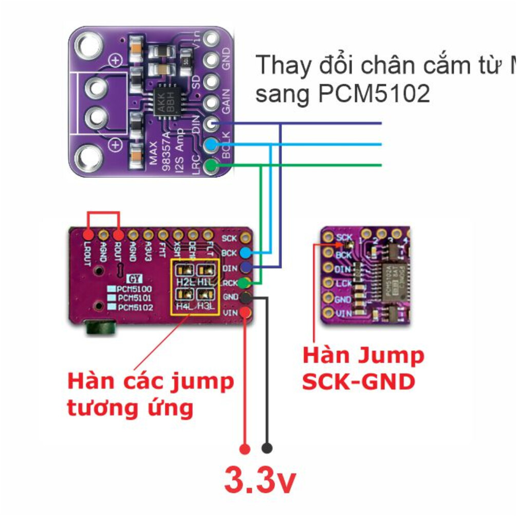

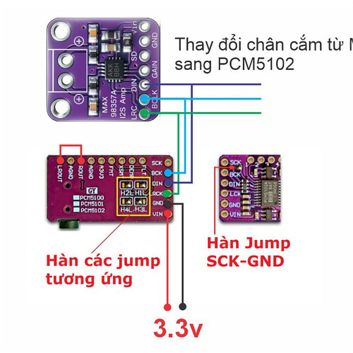

Hãy xem bài này và làm theo sơ đồ

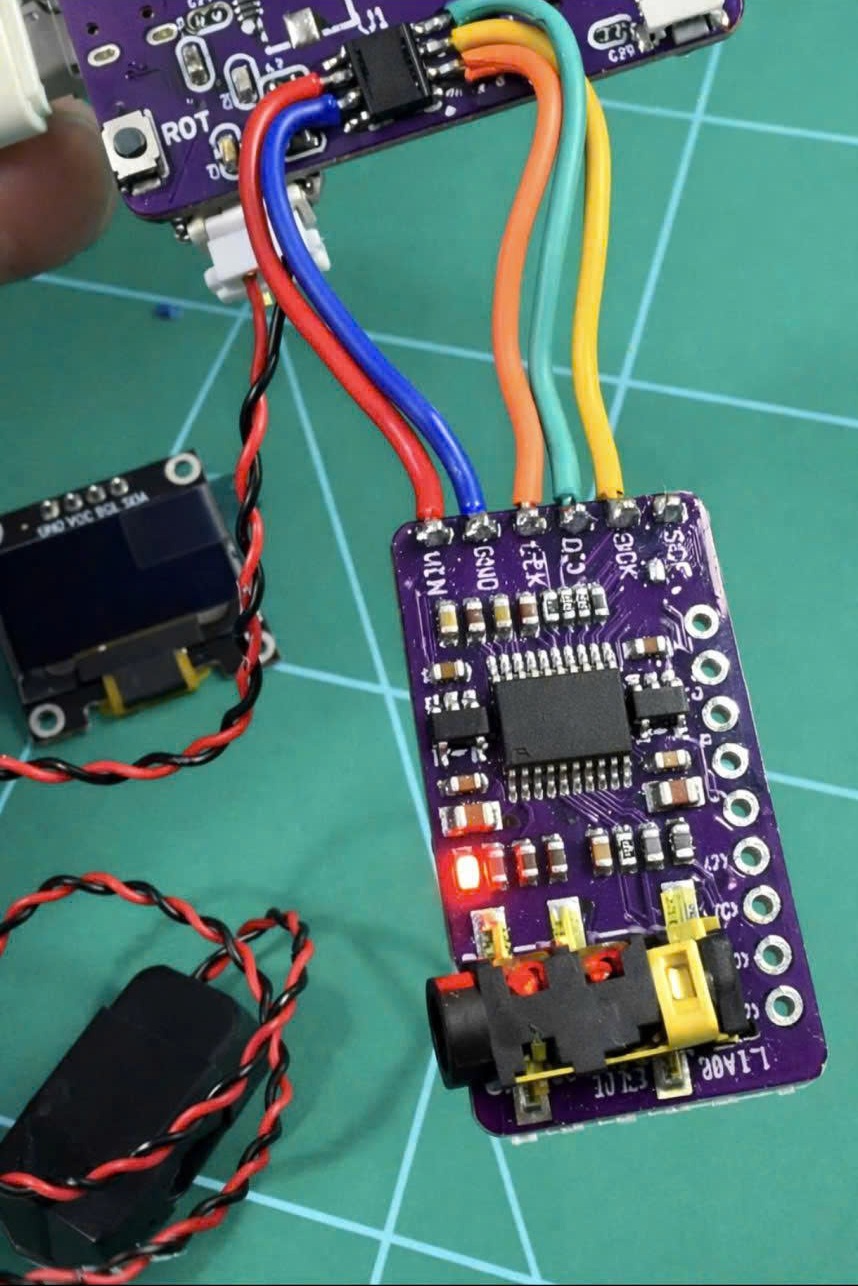

Mạch tím thì theo ảnh này
sao mình làm y chang mà nó ko hoạt động vậy fen
Chắc chắn có hoạt động, sơ đồ này cả ngàn người dùng rồi! bạn chịu khó kiểm tra lại cách hàn, set jump chính chính xác
minh nối riêng nói với esp thôi được ko. mình ko bo test hàn ra hàn vào khó khăn lắm
