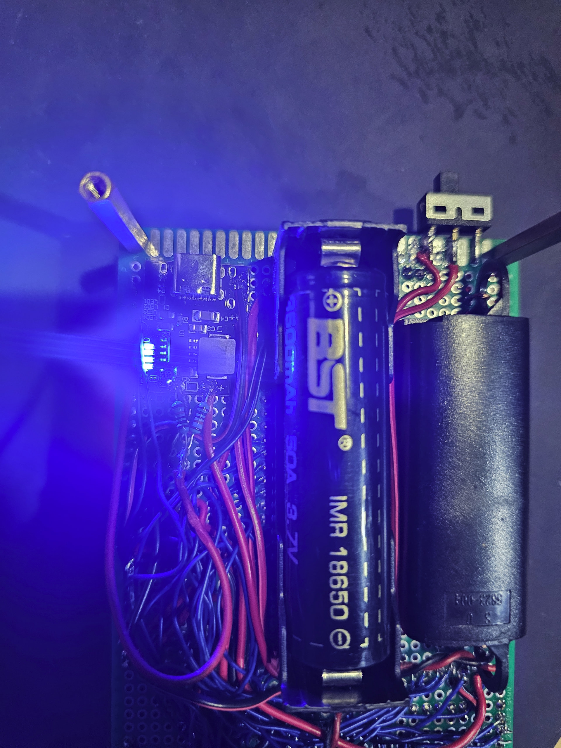

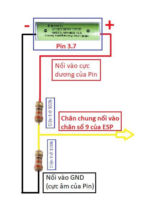

Cái báo pin đấu như thế nào vào chân số 9
Báo pin đấu dây dùng điện trở bao nhiêu vậy ad 47 ôm hay 100 ôm để chía điện áp 4v2 làm hai
nối như ảnh bạn nhé

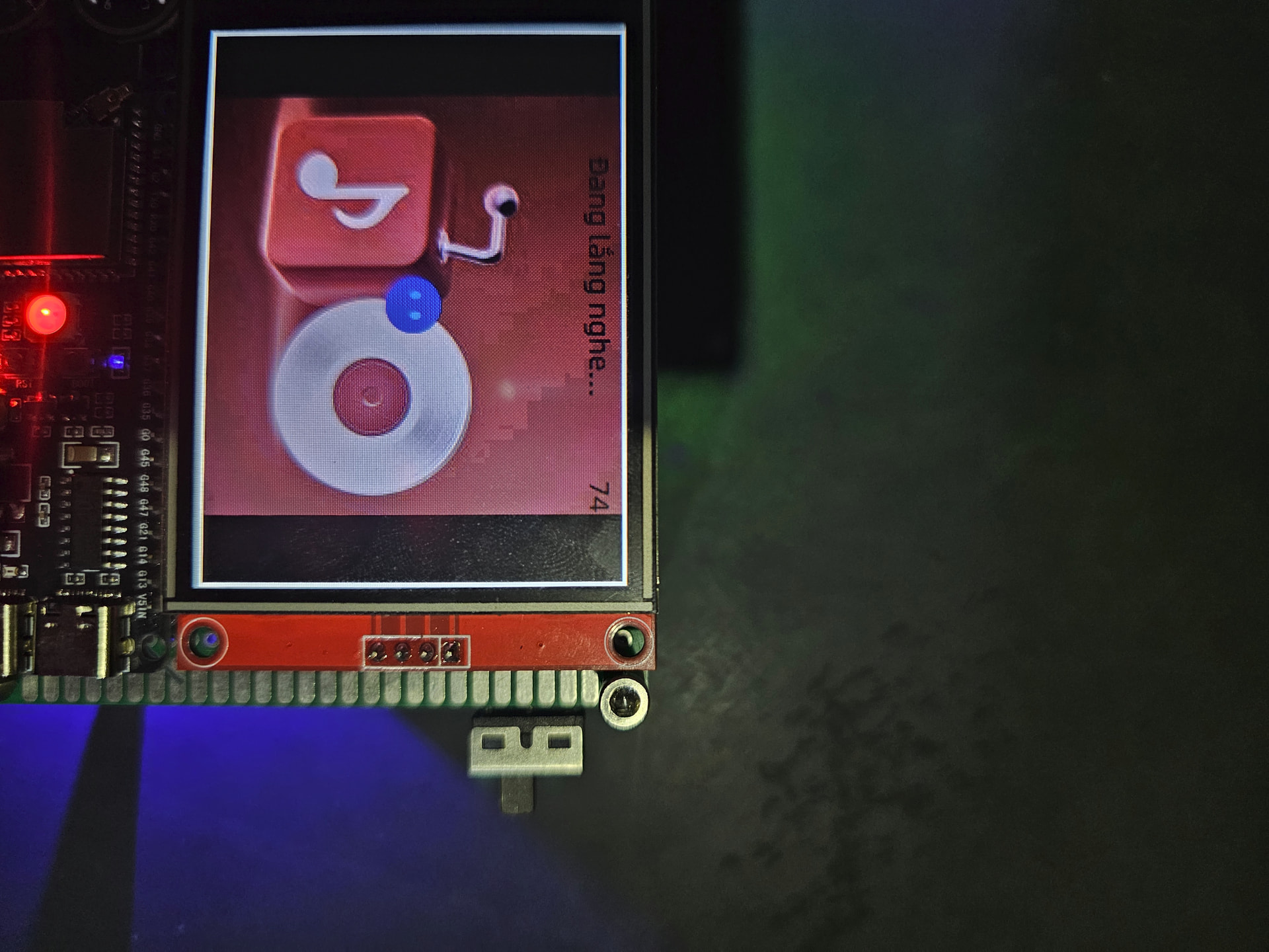

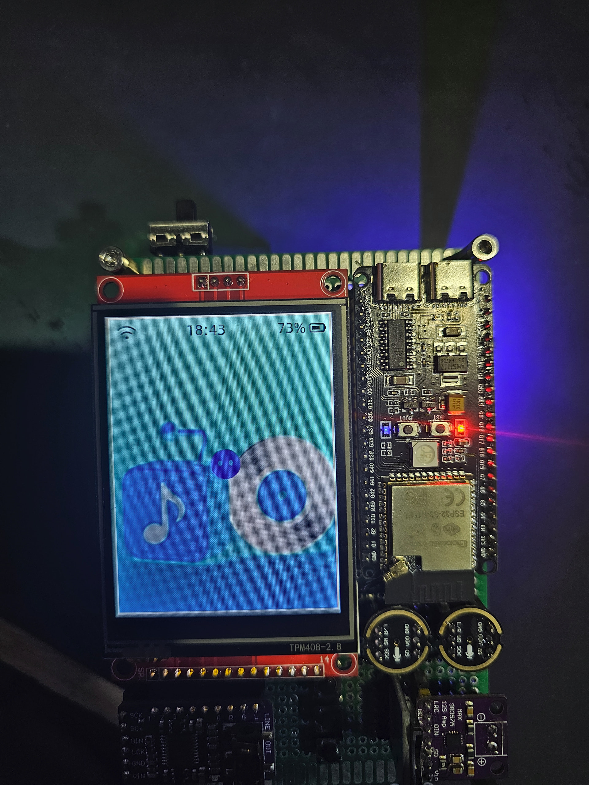

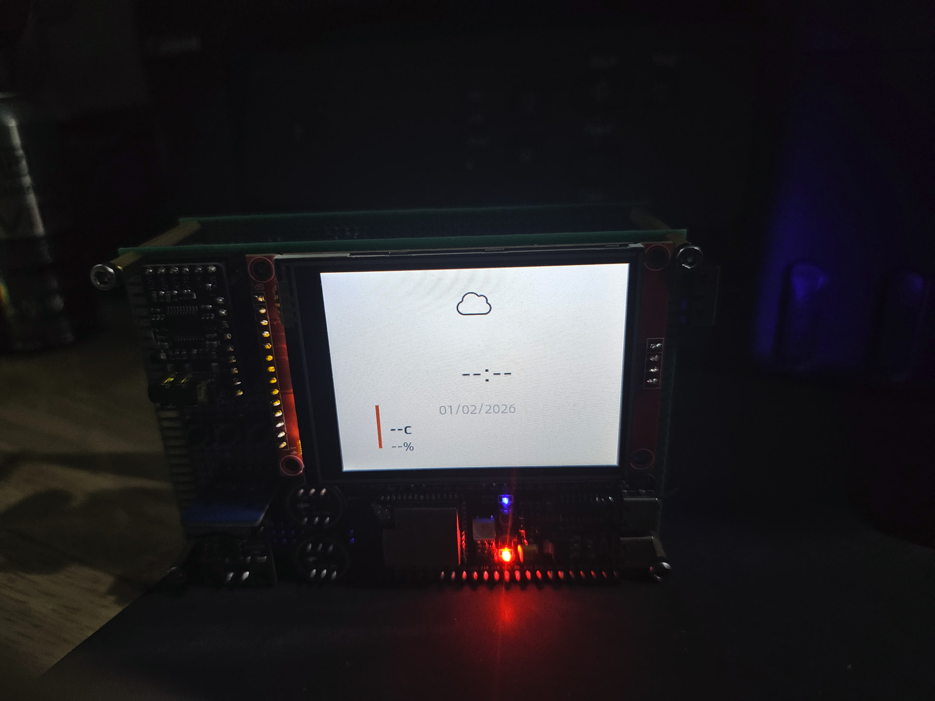

Cái nền đen nó che mất cái % pin rồi AD
để đứng thì bị âm bản đảo màu
cả 2 đều sai màu rồi, nạp fw màn đen xem sao. và thay nền đúng khi dùng màn ngang,.đổi màu chữ nửa
Báo cáo với ad mình đã khắc phục được rồi, mình xóa trắng flash, tức erase toàn bộ flash thì màu sắc đã bình thường nhưng chỗ mình hình ngang màu trắng trùng với màu của biểu tượng pin nên không thấy được biểu tượng pin
với đem biểu tượng pin ra đây luôn đi ad, với cho nó hiển thị thông số chính xác luôn, khỏi theme chi cho nặng, chỉ cần đổi hình nền màu sắc là được. Mình nghĩ vậy, không biết ad thế nào
1 là Bạn dùng màn ngang thì đổi ảnh nền trong xiaozhi,me (đổi cả 2 chế độ dark và light đều có nền kích thưỡc 320x320 để ko bị viền đen 2 bên, 2: có thể đổi màu text để đổi màu kể cả pin cho dể thấy. 3 là bạn vào thiết kế theme thay màu nền, thêm 1 số thông tin thời tiết, đừng dùng ảnh sẽ nhẹ và đẹp đầy đủ hơn. Nói chung fw ko có gì ko làm đc. Chủ yếu là bạn tìm ra cách dùng.

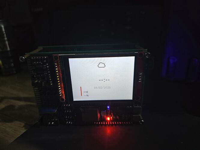

ok ad, nhưng cái thời tiết đồng hồ mặt định sao nó không có thông số nhỉ, từ bản cũ mình đã thấy bị rồi
Cố tình ép người dùng phải xử dụng tính năng màn chờ xịn xò nhất vũ trụ :slight_smile: cho ko phí công sức của mình!!!
