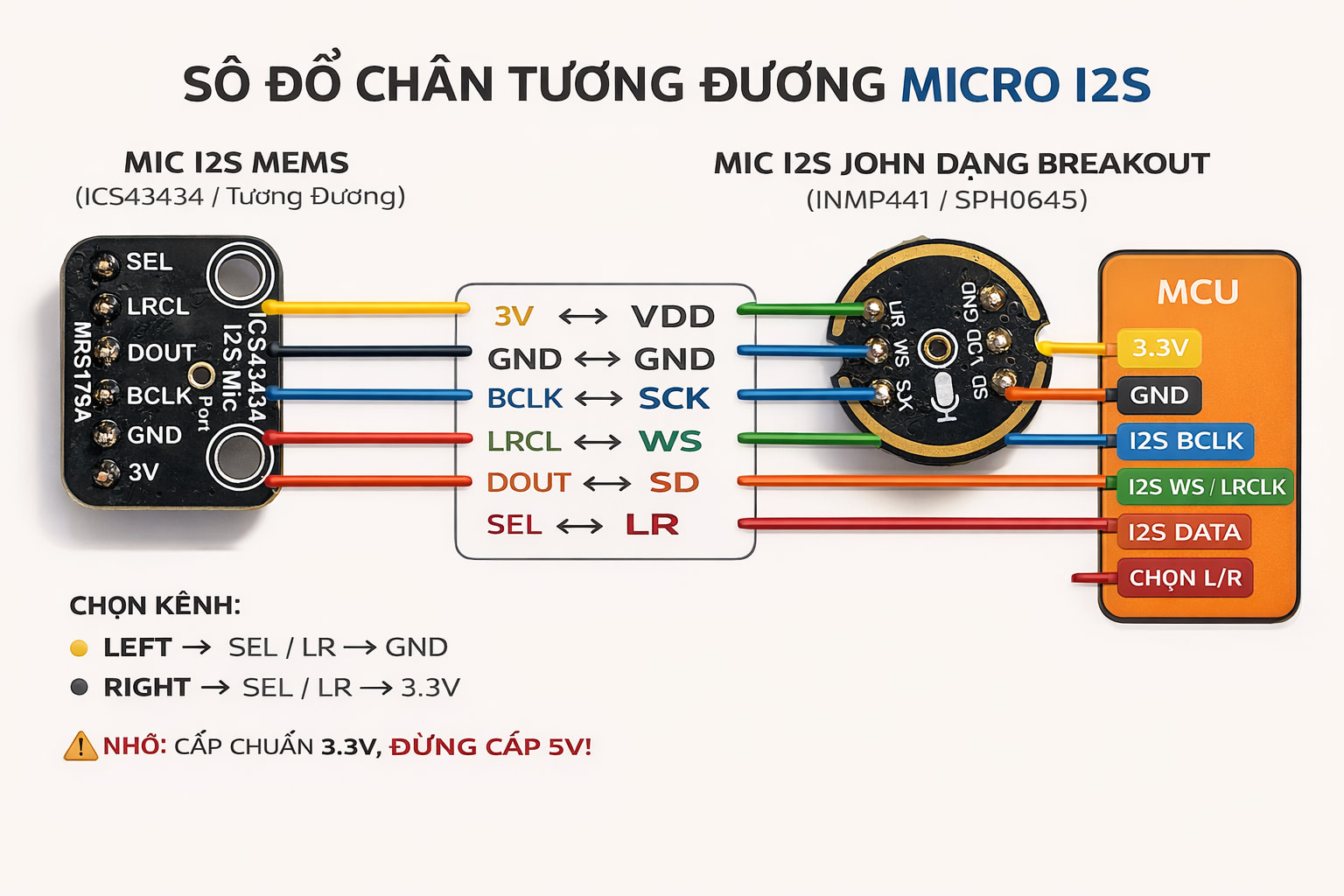

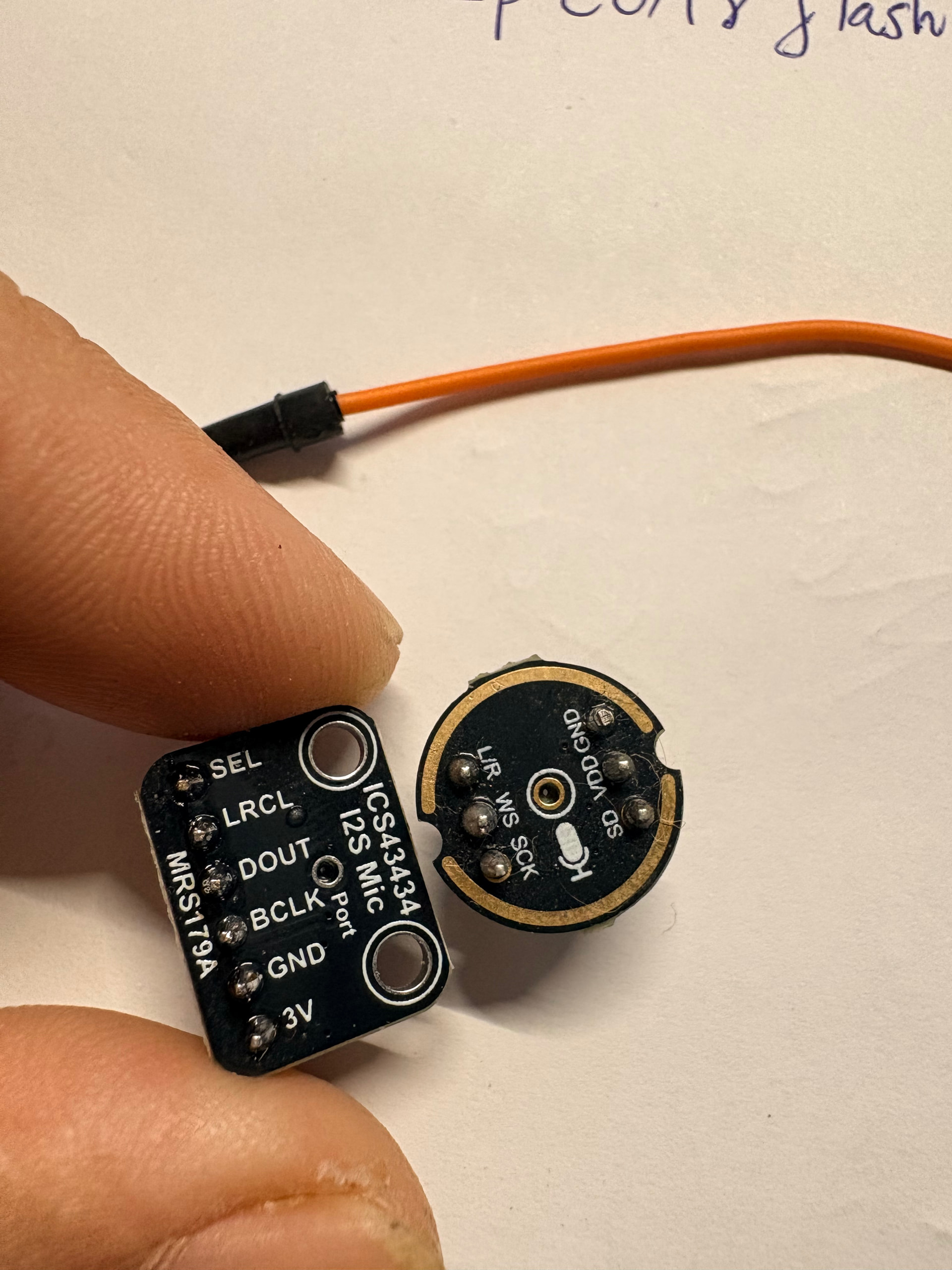

Đây là vấn đề mình gặp khi sử dụng chatbot Ai , mình nói chuyện ra lệnh một đằng nó lại đi trả lời một nẻo nên phải mày mò và tìm sản phẩm nào tốt hơn để việc thu âm được chính xác hơn . Giải pháp cân bằng nhất là Dùng MIC 43434
Tham khảo thêm bài này nữa là mượt luôn : Hướng dẫn kiểm tra & tinh chỉnh micro Xiaozhi để khắc phục lỗi “nói không nghe rõ”
