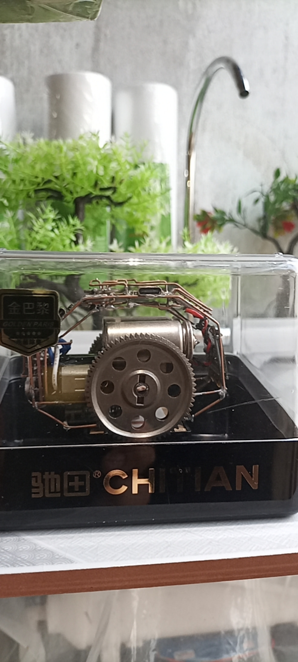

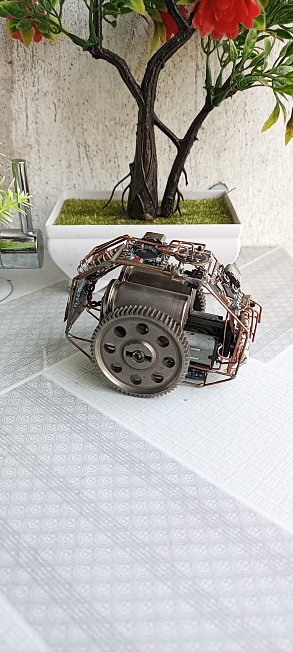

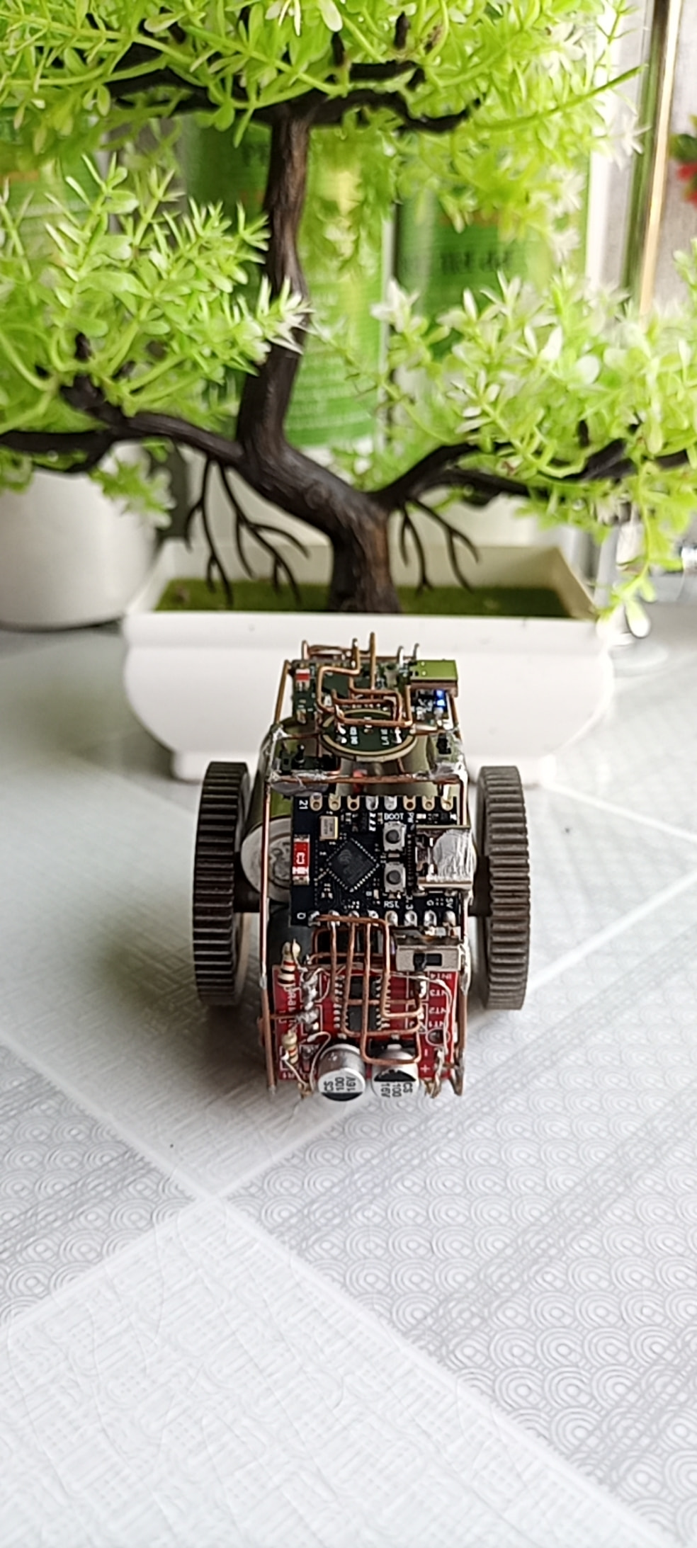

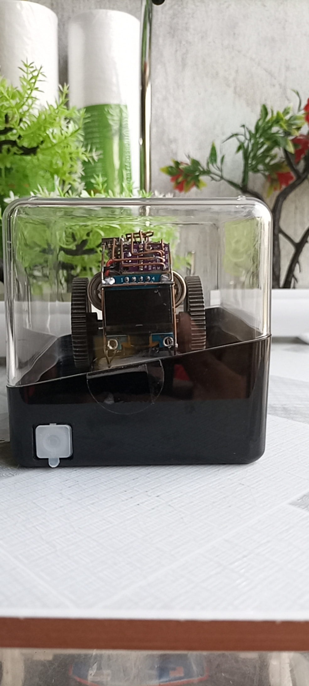

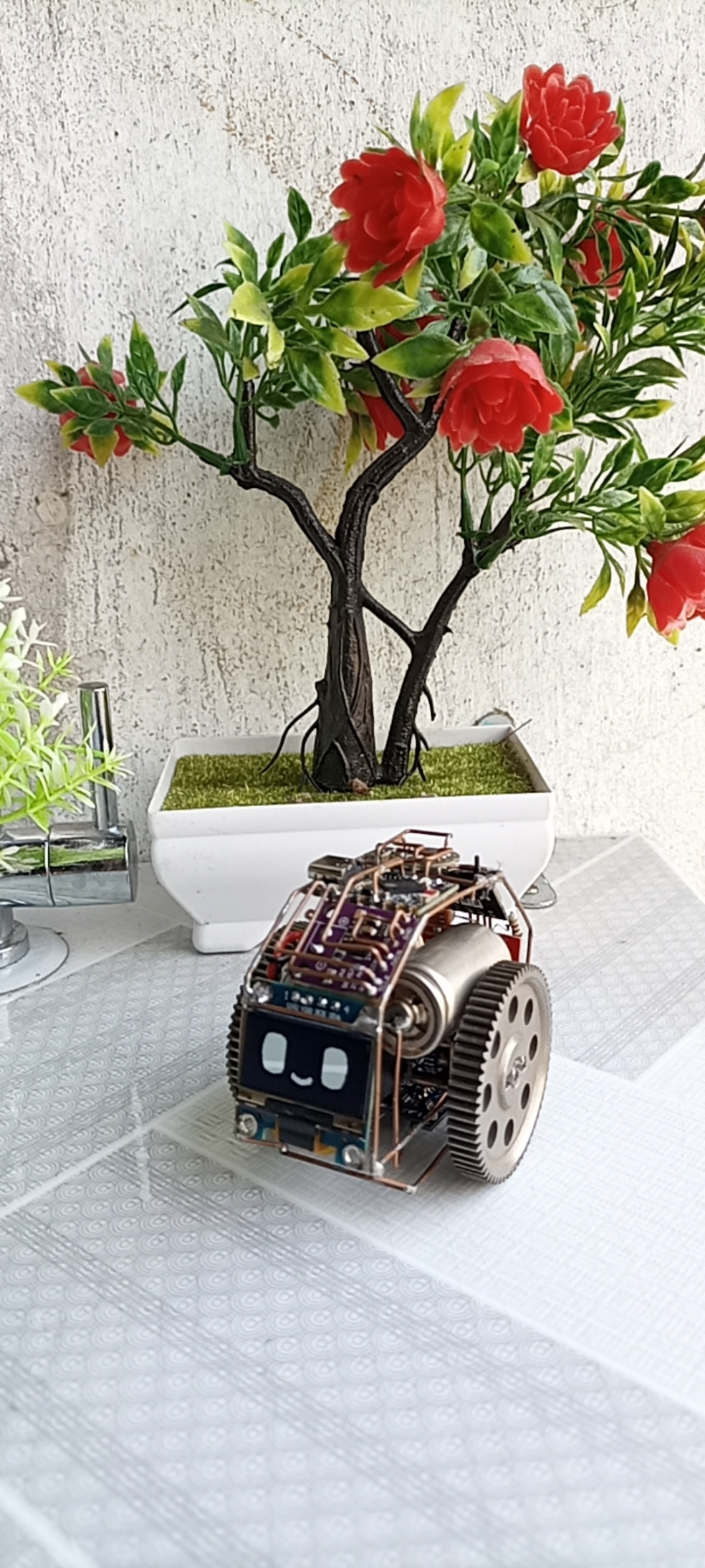

Mô hình BoT Ai thú cưng...Làm bằng dây đồng ^.^!!

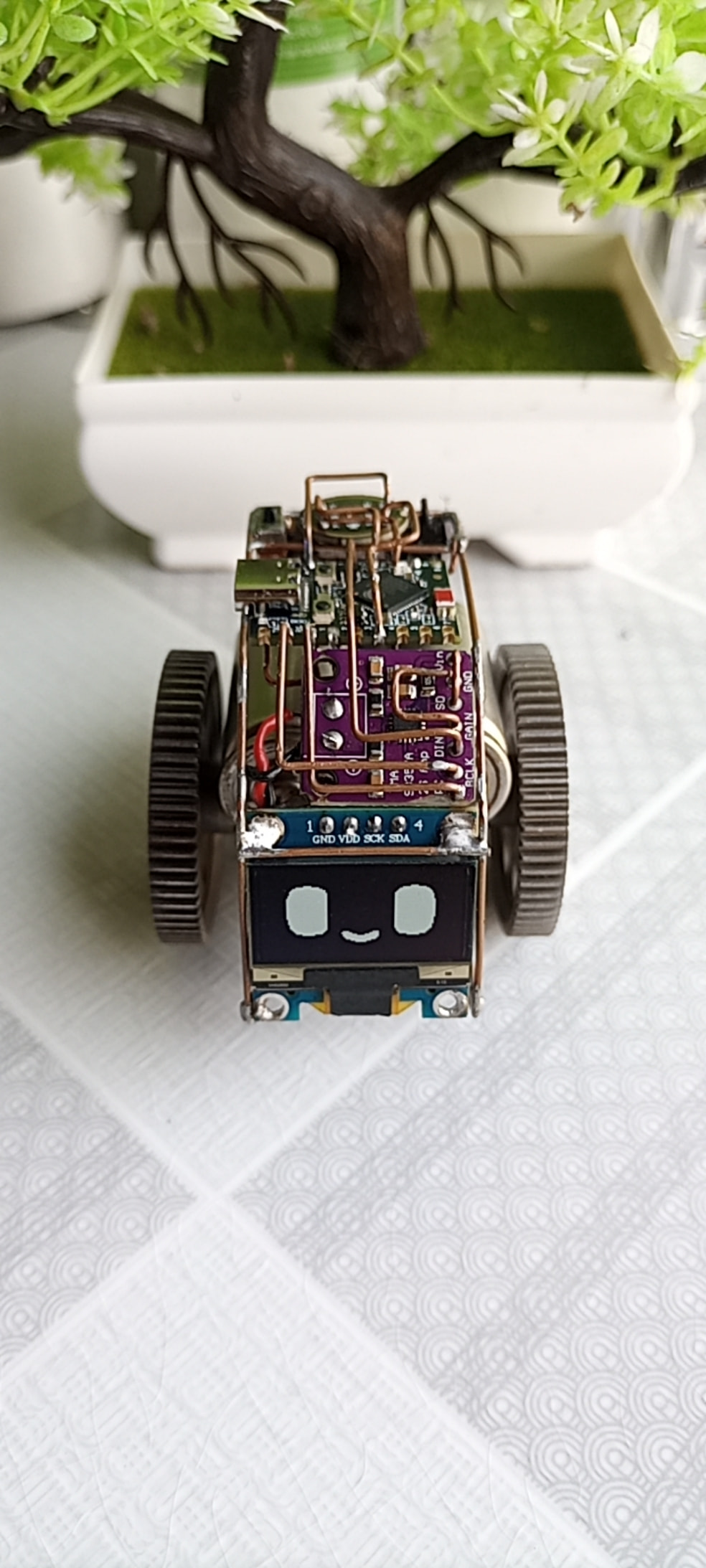

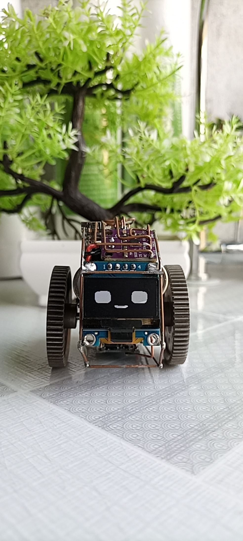

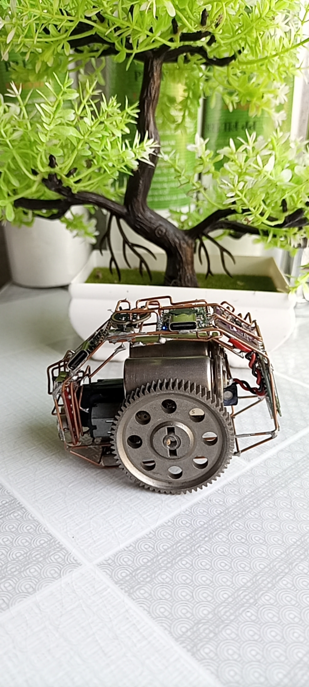

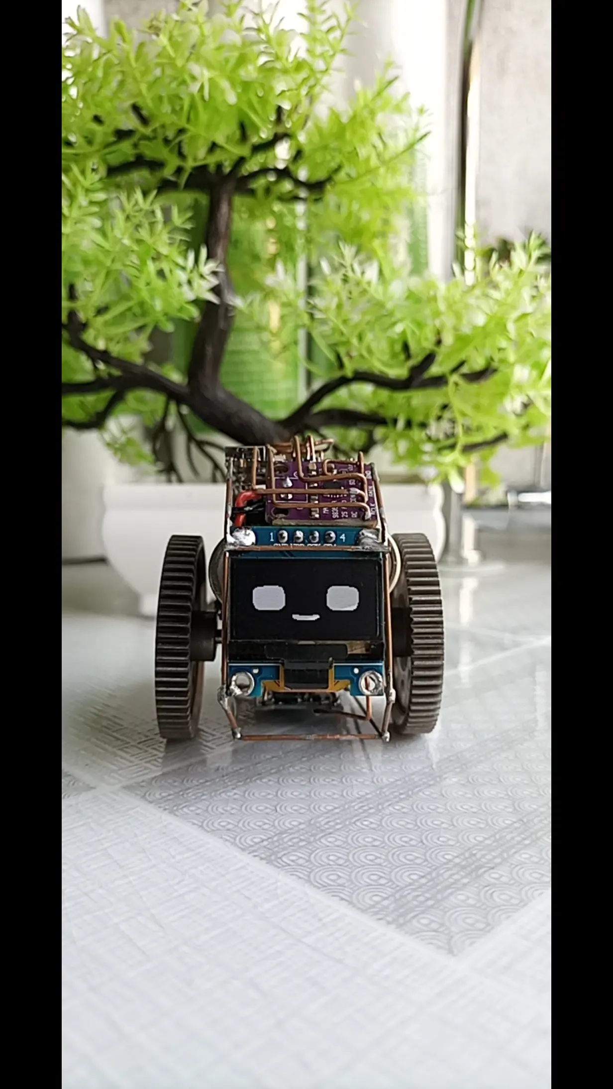

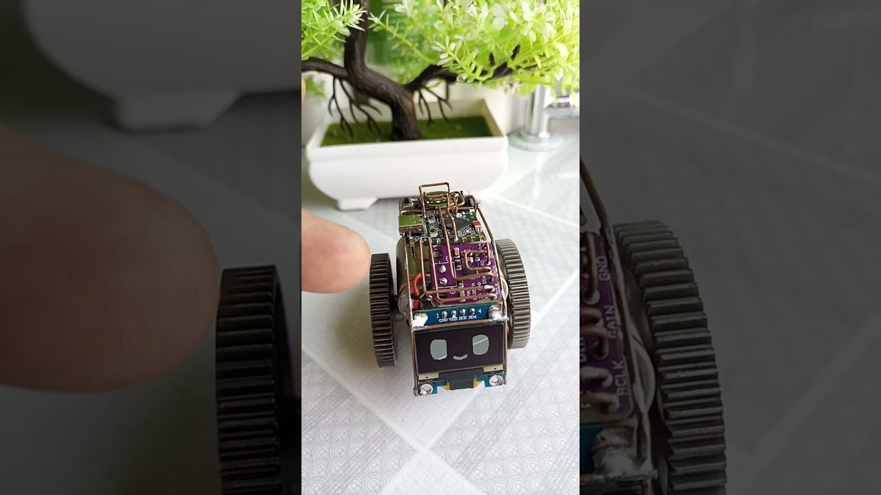

Được sử dụng 2 con esp32…
1 con c3 mini để em nó hoạt động motor ( kết nối với wifi c3 để điều khiển.. Có 3 chế độ)…
1 con s3 mini để em nó tâm sự với mình.
***code s3 mini được nạp trực tiếp trên xiaozhi.vn
***code c3 mini thì lấy từ huyvecto…các bạn có thể vào zalo của nhóm tìm file. Bin về mà chạy bằng tool.
