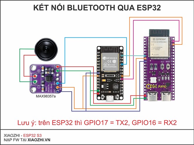

Sơ đồ song kiếm ESP32 + S3 để có 1 combo hoàn hảo cho Bluetooth
Tham khảo và hàn theo sơ đồ nhé
