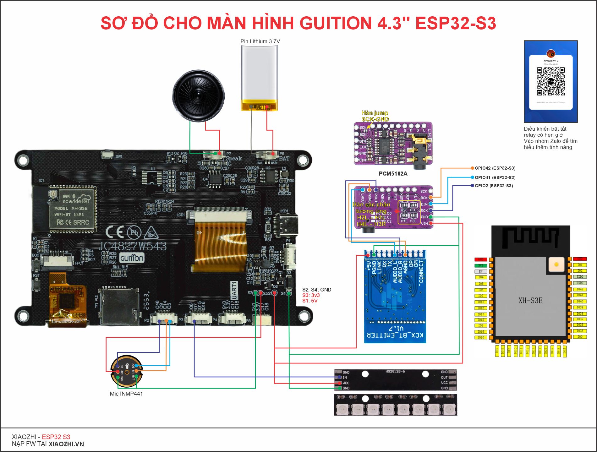

Linh kiện tối thiểu bắt buộc:
Màn Guiton 4.3” — 550,000
Mic — 38,000
Loa — 72000
Pin — 50,000
Tổng: 710,000 VND

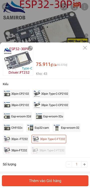

ESP32D : 80.000 (nếu bạn cần có bluetooth)

Sơ đồ lắp đặt

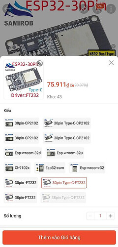

  5. Bo ESP32 thường (chọn như hình) : https://s.shopee.vn/5fkRR2uG8u

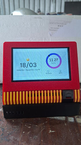

Em mới xong một em, để về cho con chơi, tiện chiếu ảnh gia đình nịnh vợ :smile:
cũng có 1 con bằng bạn bằng bè kkk

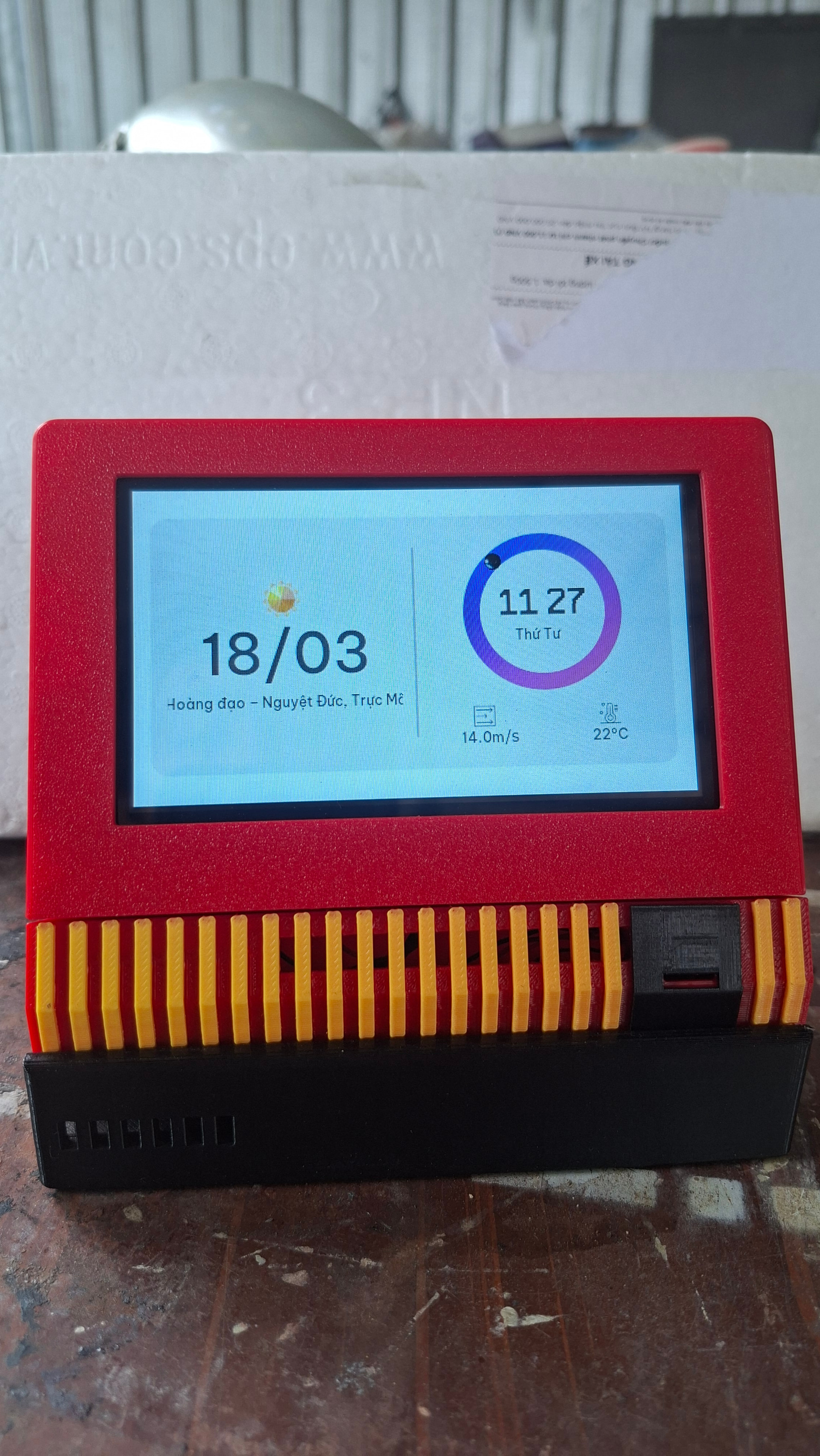

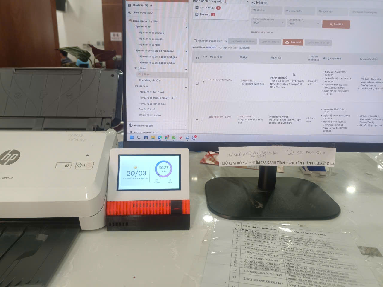

Vừa mới hoàn thiện con xiauzhi siêu đep của ad

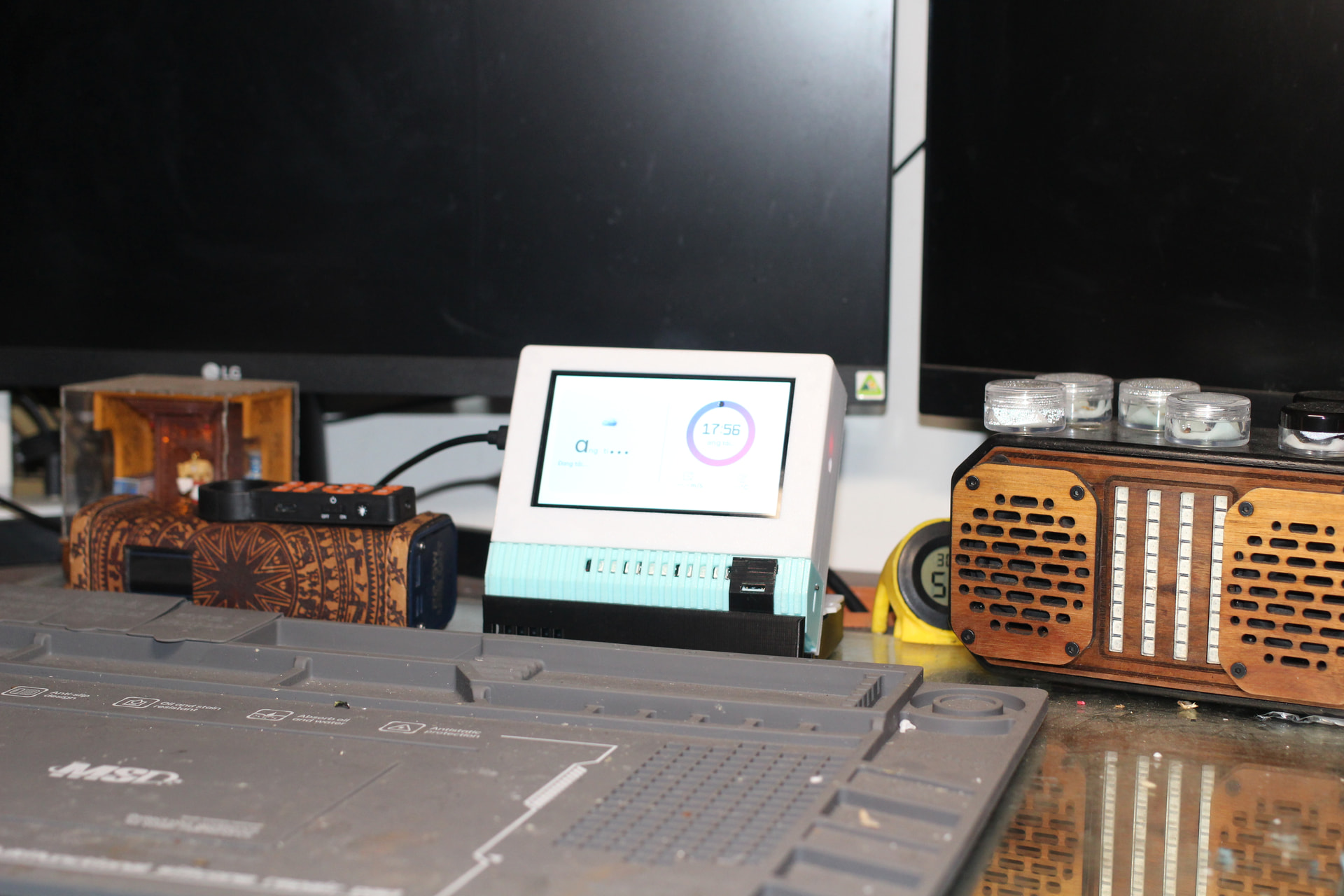

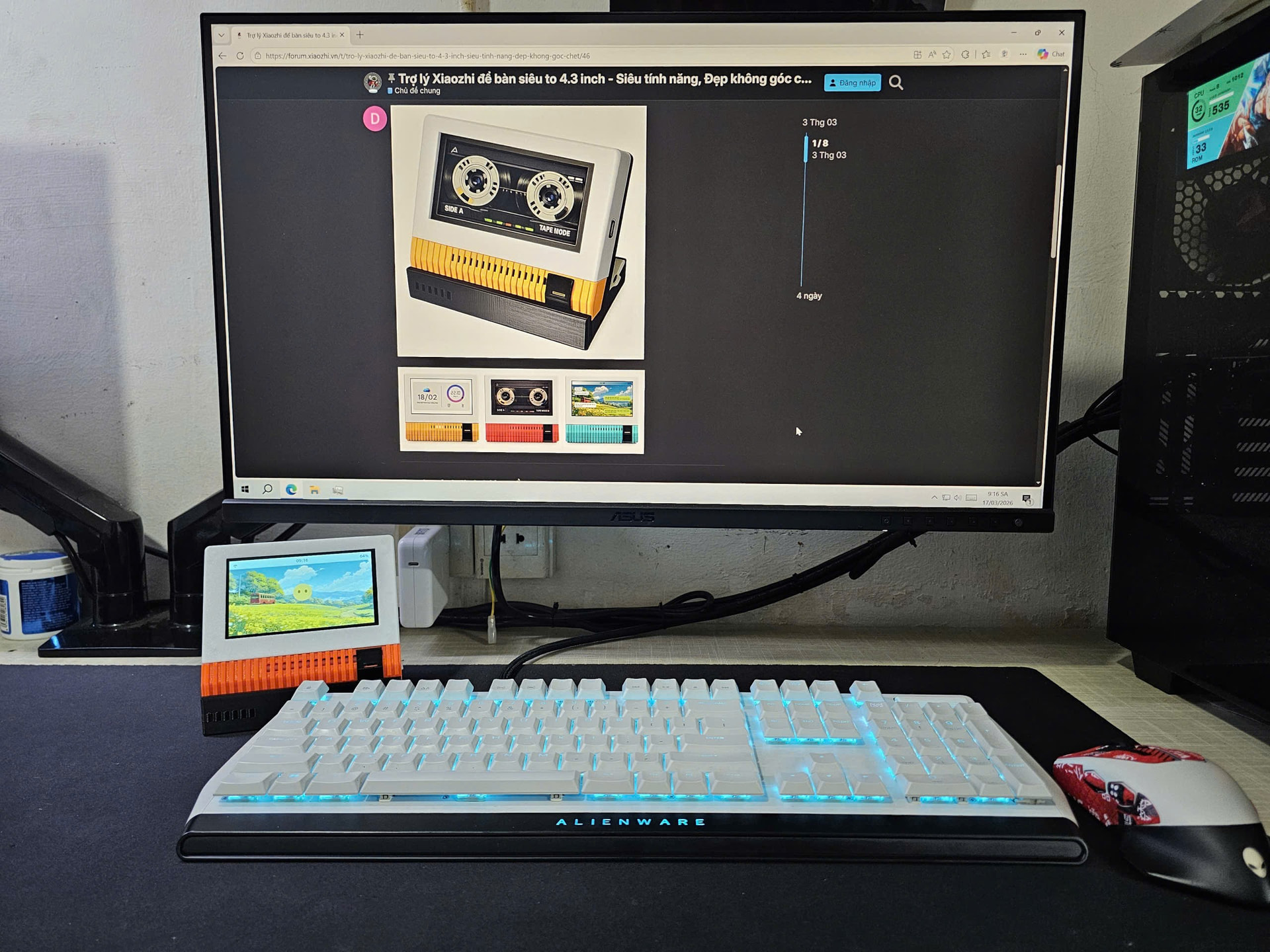

Một bác đã làm 1 con cho bàn làm việc của mình
